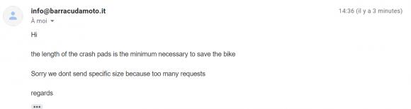

J'ai envoyé un mail à Barracuda et leur réponse n'est pas convaincante...
Ils prennent le temps de répondre pour me dire qu'ils n'ont pas le temps de répondre... C'est un concept...
Je pense que je vais passer mon chemin sur ce coup :)
