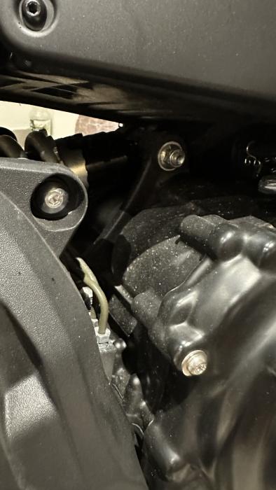

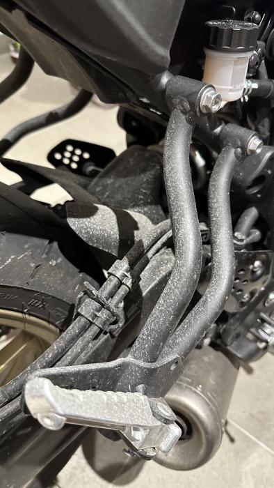

Bonjour à tous,
J'ai un peu peur de la manière dont je pose cette question car elle a l'air un peu bête mais bon, je tente quand même.
Etant donné que je suis nouveau motard, je sais pas trop comment nettoyer ma moto, et après avoir passé ces 2 dernières semaines parisiennes sous la pluie, il y a un peu de "terre" qui s'est déposée à certains endroits.
Le problème c'est que je ne sais pas vraiment comment nettoyer ces endroits la étant donné que je vois partout qu'il ne faut surtout pas utiliser de lavage haute pression.
Je sais qu'avec un chiffon et du savon ça peut suffire mais certaines parties semblent difficilement accessibles donc j'aurais besoin de conseils, ci-joint les parties dont je parle (parties hors carénage).
Merci à tous pour vos réponses et big V ;)

lavage haute pression 'de loin' et ensuite chiffonnette pour la finition et le brillant

Au tuyau d'arrosage c'est aussi possible ? Et pas besoin de sécher de manière intempestive pour les recoins difficiles d'accès ? Y'a pas vraiment de risque à laisser ça mouillé comme après une pluie si ?

Le tuyau d'arrosage fera parfaitement l'affaire, et si tu as une brosse souple ou un gros pinceau ça compensera le moindre effet de l'absence de pression.
Aucun risque à laisser sécher après, l'eau de la ville est pas corrosive.
Par contre à faire moto froide.

Comment je fais :
Un coup d'arrosage au tuyau en mode douche sur toute la moto juste histoire de mouiller.
Un seau avec un fond d'eau et quelques gouttes de liquide vaisselle, un seau avec de l'eau claire.
Nettoie toute la moto de haut en bas avec une espèce de ligette éponge, pour rincer l'éponge c'est dans l'eau claire avant de remettre l'éponge dans le seau d'eau savonneuse. Pour les zones difficiles d'accès comme sur tes photos je fais comme je peux c'est un peu long et pas nickel. Une brosse avec un mâche ou un pinceau ou une brosse à dents ça devrait aider.
Si besoin de dégraisser les jantes et que c'est très gras je nettoie au sopalin et WD 40.
Un coup d'arrosage au tuyau en mode douche de haut en bas sur toute la moto pour rincer.
Je sèche toute la moto avec un grand chiffon vendu pour sècher les carosseries toujours de haut en bas.
Un coup de lingette microfibre avec du produit nettoyant moto pour faire un peu briller.
Encore un coup de chiffon vendu pour faire briller les carosseries sur les plastiques et le réservoir.
Je mets tous les chiffons à laver après.
