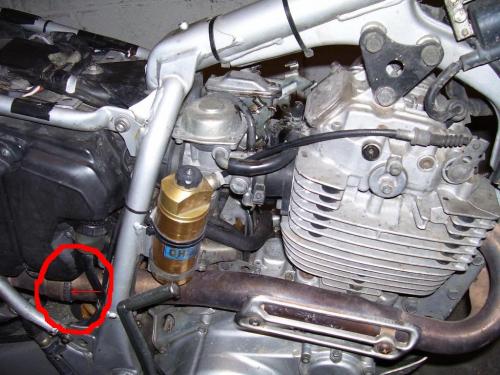

Salut...
J'ai mon joint d'échappement (voir photo) entre le collecteur et la cartouche qui a sauté pendant que je roulai. Et Bien Sûr, ce petit salopar a fini dans le silencieux où il doit être bloqué dans une chicane. J'ai donc une grosse perte de puissance à un certain régime moteur, puis ensuite le moteur tourne à son régime nominal. Comme une bride qui fini par céder, mais qui reste présente à chaque accélérations.
J'aurais voulu savoir combien de temps je dois attendre pour que le joint se désintègre et pouvez vous me dire si je suis vraiment dans la m...rde..
Merci de m'informer de tout les risques et solutions....

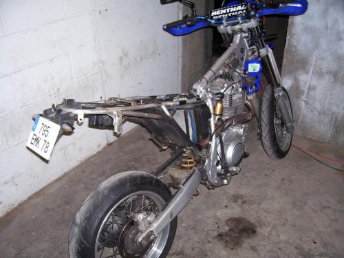

oh un ttr super mot flute propre en plus !
c'est ton collecteur d'origine ou pas?

Salut PAT... oui c'est le collecteur d'origine pourquoi??
en fait là, le TTR était en période d'autopsie..ça donne ça en vrai

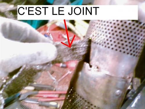

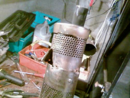

Pour rn revenir à ma ¨POISSE
En l'absence de vos conseils ....j'ai attaqué la cartouche à la perceuse et j'ai extrait le joint , enfin ce qui en restait...

euh..j'avoue que ton cas n'est pas courant
tu a réussit a extraire le joint alors?
si tu as réussit, tu le remplace par un collier de serrage.
maladie connue des XT ( c'est la même base alors surement les mêmes soucis)
