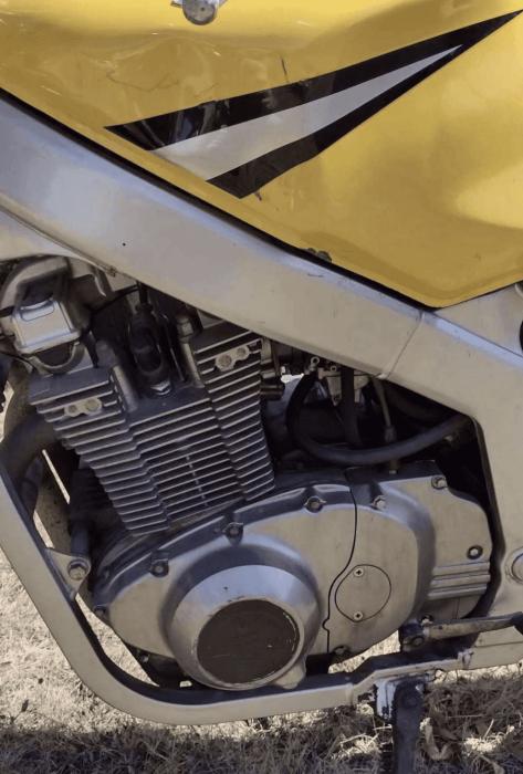

Ayant récemment eu mon permis, je me suis depuis lancé dans la recherche d'une première moto. Je pense ainsi vers les Suzuki 500 GSE qui ont l'air d'être des motos faites pour ça.
Étant tombé sur une annonce qui me plaît bien et n'y connaissant pas grand chose, je chercher à savoir si cette moto a déjà chuté (a l'arrêt ou en roulant).

Je ne suis absolument pas expert mais je dirais qu'elle a chuté à l'arrêt car il n'y a pas de trace de rayure, juste d'enfoncement ?
avatar jean luc boinet 04-08-2022 11:59
Re: Cette moto a-t-elle déjà chutée ?
oui , moi aussi je pense qu'elle a chutee a l'arret ...
je ne sait pas sur quoi elle s'est couchee mais elle semble avoir bien cognee , donc je pense aussi quelle est tombee toute seule sans que quelqu'un puisse la retenir !!!

par contre, on va pas se mentir hein, si tu cherches une moto qui a +20 ans et qui n'est jamais tombée, même à l'arrêt, ta recherche risque de durer longtemps, longtemps, voir une éternité

Ah d'accord. Merci beaucoup. Si c'est à l'arrêt c'est peut être moins grave qu'en roulant j'imagine.
Il y a-t-il un moyen de savoir si ça impacte ou si ca va impacter le fonctionnement de la moto ?

J'ajouterais que "si il y a bien choc à l'arrêt", vérifier l'intérieur du réservoir si il n'y a pas de dépôts/rouille ?
Surtout vu l'âge, perso je fuis.

en faisant les controles de base pour vérifier les jeux de direction, alignement des roues, état des freins, présence de fuite, rouille dans le réservoir, etc

Les leviers embrayage ou frein sont-ils tordus? Idem pour l’évier de vitesse et frein arrière ? Si oui ben elle est tombée et d’accord avec les autres pour dire que oui elle a l’air d’être tombée à l’arrêt. Vérifie les fuites, les joints craquelés ou pas, les pneus, l’état du liquide de frein et pareil que les autres contributeurs. Tom4 a raison sur l’âge du capitaine et l’incidence sur les chutes.

Tu vas voir le concessionnaire Suzuki du coin tu demandes au chef d'atelier s'il peut regarder une moto que tu comptes acheter, soit a titre informatif soit moyennant finance et s'il est ok tu y donne rdv au vendeur.
Je l'ai fait pour une Honda le chef d'atelier a vu qu'elle était tombée à l'arrêt, il a demandé à quand remonte la dernière vidange le gars n'a pas su répondre ça m'a bien aidé à négocier le prix. Et il l'a fait gratuit mais en disant que c'était qu'à titre informatif etc
