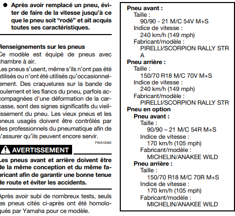

Et peut être que ce n'est pas pour rien qu'il t'informe de ça (tiré de mon livret proprio)
Après, c'est aussi un peu l'ouverture de parapluie de sa part...
