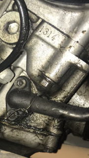

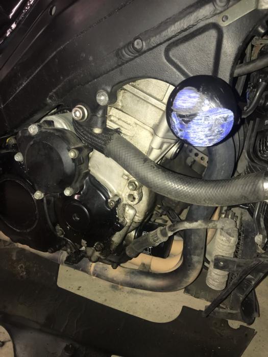

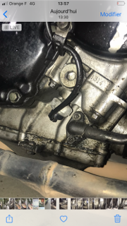

Bonjour à tous,
Bonne grosse mésaventure j'ai acheté un gex 1000 k3 de 39000km avec les factures d'entretiens tout le système de refroidissement a était changé à 34000km.
Jeu soupape et joint de cache culbu changé également cependant j'ai remarqué une fuite au niveau d'une chute effectuée par l'ancien propriétaire au niveau du cache culbu et de la culasse, est il possible que la chute ait endommagé le moteur ?
Ça suinte beaucoup et après démontage du carénage latérale tout les joints moteurs ont été comblés à la pâte à joint mis extérieurement et il y a des micro fissure partout visible sur les photos ....
Elle tourne bien etc mais je pense clairement que le moteur est bon à jeter que devrais je faire ?
Me retourner pour vice cachés ?
Là c'est clairement de l'arnaque à 4000e la moto
Merci d'avance de vos conseils.

Le problème se situe dans la définition du vice-caché (article 1642 du code civil Le vendeur n'est pas tenu des vices apparents et dont l'acheteur a pu se convaincre lui-même). Si tu pouvais voir cela d'un coup d’½il ou par une inspection rapide ne nécessitant pas de démontage tu pourras difficilement te prévaloir d'un vice-caché surtout si ton vendeur est un particulier.
Sinon, dans l'absolu, le vendeur est tenu de la garantie à raison des défauts cachés de la chose vendue qui la rendent impropre à l'usage auquel on la destine, ou qui diminuent tellement cet usage que l'acheteur ne l'aurait pas acquise, ou n'en aurait donné qu'un moindre prix, s'il les avait connus article 1641 du code civil.
Sur ta première photo on voit clairement que la machine a chuté.
Tu peux soit demander une compensation financière soit demander l'annulation de la vente.
