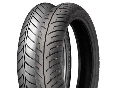

La vache, c'est à se demander comment j'ai pu rouler avec des Pilot Road 2 (même pas 3, hein) sur une 1000 SS "un peu" plus coupleuse que la MT-07 ...
Et les Macadam 90 et 100, hein, on en parle?
Ah !!!
Les Macadam !!
Si je te disais que j'ai réussi à en revendre une paire qui avait 7000km
aux enchères 140¤ à un vrai connaisseur
Bon, 7000km, ils étaient à peine rodés
Mais bon, ils étaient montés sur un B12, plus léger et moins coupleux encore qu'une ER6...
Eric, sur la sevenfifty je les avais changé à 30 000. Pas parce qu’ils étaient usés hein, mais ils commençaient à glissouiller sévère !
