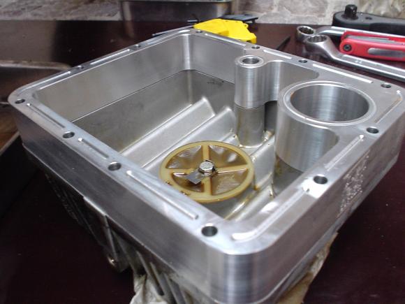

J'ai eu une réponse. La B750 est une machine robuste, mais il faut savoir que son carter a une capacité limitée. Il faut donc vérifier régulièrement le niveau d'huile moteur, et ça c'est qq'chose à demander au propriétaire actuel, s'il l'a fait. (Bref, le carter doit toujours être plein - et ça se vérifie après que le moteur ait tourné pour 5-10 minutes.)
Le moteur h-s dans le test moto-mag est peut être du à une négligence de ce coté-là!
Oh, ma réponse disait aussi qu'un pote de mon contact (en Californie) a conçu et vend une extension de carter, pour augmenter la capacité d'huile ;)

Par contre pas bete l'extension de la capacité du carter d'huile, je ne connais pas la capacité d'origine, l'info dispo sur guzzitheque consiste a dire que le niveau ne doit jamais etre full sinon remontée d'huile jusqu'au filtre a air.
Je trouverai une fois le manuel en main.

Quant a la capacité d'huile du moteur, c'est vrai que c'est faible et que la marge entre le maxi et le mini est faible, 0.4l de marge pour 1.8 l en tout.
Par contre la modif dont tu parlais RJVB, doit etre lourde,il faut compter une entretoise pour installer entre le carter existant et le couvercle,ce qui diminue la garde au sol .Mais en plus une nouvelle jauge a huile, une rallonge pour la crepine d'aspiration sinon ca sert a rien de mettre plus d'huile non pompable. Plus une modif pour conserver le montage du filtre a huile.
Je vais peut-etre me baisser regulierement vers la jauge, c'est certainement plus économique.

Tu as raison, si ça ne te gêne pas de faire une vérification d'huile plus fréquente, et/ou d'embarquer de quoi rajouter pour les vrais longs trajets, aucune raison d'augmenter la capacité. Elle utilise quoi la B750, du 15W50?

avatar RJVB 14-11-2007 12:20
Re: MotoGuzzi Breva 750 et vieillissement
Ecrire à Guzzi? Bon courage pour recevoir une réponse!
L'extension en question n'est en fait qu'une sorte de rallonge. Elle a été conçue par des aficionados américains (et non pas une boîte), surtout pour utilisation sur des machines plus anciennes, sur circuit (d'où la conception sérieuse, sans doute!).
Je vois mal comment une telle modification peut avoir des conséquences négatives sur la garantie, du moment qu'on met la bonne quantité de la bonne huile. (Sinon, on pourrait toujours l'enlever, pour une intervention officielle... ;) ). Ta machine est encore sous garantie??

avatar RJVB 23-11-2007 14:00
Tiens, une autre photo de l'extension du carter avec plus de détails:
avatar soudogaz 23-11-2007 18:51
y'a pas c'est du serieux.merci. clin d'oeil
