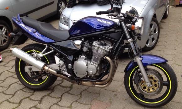

Ma bécane, une B6 bleue jantes noires, dort dans le garage de mes parents, en même temps que le chien. Celui ci a pris l'habitude de pisser partout, y compris sur mes jantes !
Ce weekend horreur, je découvre que son urine décapante commence à pourrir ma peinture qui s'écaille doucement.... quel bonheur...
Je souhaiterai donc refaire une peinture des jantes, mais je ne sais pas quelle option choisir...
Je sais que je ne garderai pas la moto longtemps, donc je n'ai pas spécialement envie d'investir des centaines d'euros dans une peinture en carrosserie, mais je voudrais quand même un résultat propre et une finition solide de qualité....
Ces deux choses sont-elles compatibles ? Comment?
Deuxième question: quelle couleur je mettrai ? sourire voici un petit aperçu du jouet si ça peut vous inspirer

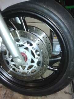

Donc moi j'ai repeint les Jantes qui était rouge d'origine sur ma Yamaha 850 TDM en noir Métallisé à la bombe .
Je suis assez bricoleur Voir même très bon Bricoleur Mes tout dans les Norme .
Tu prend du tampon Jex et a l'eau savonneuse passe un coup sur tes jantes pour les rendre en gros mat et dégraisser .
sont démonter les pneus , j'ai procéder comme cela !! Une fois les jantes mat j'ai scotcher tout le tour de la Jantes ! ces a dire cacher le pneus et avec une cale tu pouce bien le scotch entre la jantes et pneus .
Tu y passe une petite couche d’apprêt et direct par dessus sont laisser sécher la sous couche , passe ta couleur choisi, et par dessus ta couleur encore du verni et laisse séchez, et le tout avec la bombe . Et si un peu de peinture va sur le pneus prend un chiffon et un peu de diluant pour l'enlever .
Le résultat et Nickel Sublime . regarde mes photo .
