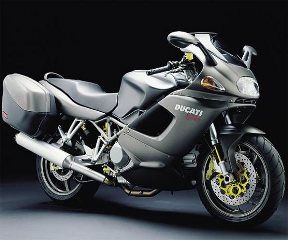

M’enfin quand même une ST4s telle que celle-ci (moteur de 916 ou 996) à 185 000 km, je demande à voir . Surtout les basculeurs.
ST3 sinon.

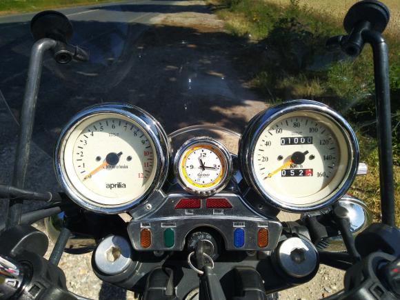

Voila, plus qu'a faire la révision des 1000 kms.
Notons pour Bronco que la bulle est propre.
Tu viens seulement de finir le rodage ?
Notons pour Bronco que la bulle est propre.![]()
[attachment 31738 IMG_20190709_1115161.jpg]
--> ... et pour Fiftounet qu'il n'y a pas de moustiques scratchés à l'intérieur !
![gnarf gnarf](http://www.lerepairedesmotards.com/forum/../img/emoticons/vampire.gif)
(Dom, à toi de dire que c'est cause que les Ziggu, ça freine pô assez fort...)
![bombe bombe](http://www.lerepairedesmotards.com/forum/../img/emoticons/bomb.gif)
28 ans pour faire 1000 kms, y a pas à dire ( je le fais avant vous ) ca se traine.
Bah vu la fiabilité d'une Italienne, c'est même pas étonnant.
Ça dépend, ça représente combien d'aller-retour au garage 1000 bornes
